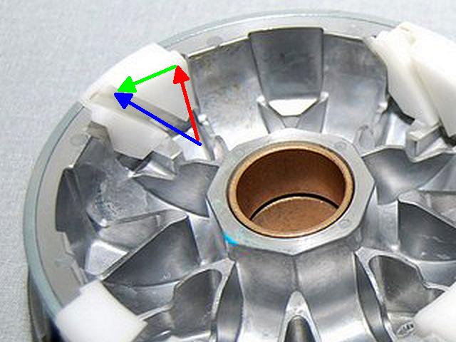

CVT rototraslante FR4 e usura rulli
Azzardo un'ipotesi.
Mentre i rulli di un CVT tradizionale si muovono esclusivamente in modo radiale, quelli di un FR4 subiscono anche una traslazione.
Come dire: muoversi sul cateto del triangolo o diagonalmente, sulla sua ipotenusa.
Il movimento radiale puo' essere anche in parte rotolamento, mentre la componente della traslazione (l'altro cateto, quello perpendicolare al raggio) e' obbligatoriamente uno strisciamento trasversale.
Percio' non credo la minor durata dei rulli del FR4 sia legata alla loro minor/maggior durezza e/o consistenza ma, semplicemente, penso sia il prezzo da pagare per la reattivita' del variatore.

Re: Variatore Cvt rototraslante fr4
Ma negli scivoli della puleggia i rullini non sono "obbligati" come movimento? Come fanno a traslare se sono li dentro?
Comunque concordo anche io che non si tratta di un problema di qualità, probabilmente è come dici: l'atipicità del movimento genera una usura anomala.
