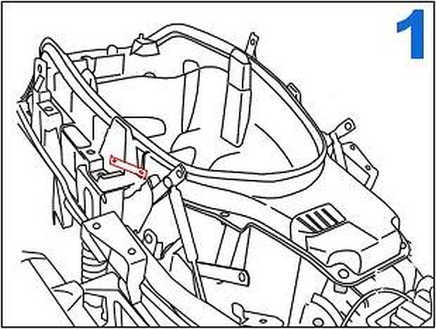

Ecco come ho fatto l'aiutino per l'apertura sella:
Materiale:
- Lamierino zincato 200,0x20,0x0,8 mm (€ 0,00 euro, recuperata in giro)
- Molla acciaio inox in estensione con ganci mm 70,0 x 12,5 x 1,5 (€ 2,00, Brico)
- Vite autofilettante per fissaggio lamierino lungo
Esecuzione:
- 1 smontaggio plastica laterale destra;
- 2 taglio del lamierino di un pezzo da 25 mm con asola adatta al passaggio del perno della sella e all'aggancio della molla
- 3 montaggio lamierino corto (come da foto):
- 4 agganciare la molla al lamierino corto;
- 5 tenendo presente che a sella aperta la molla è a riposo, tagliare a misura il lamierino restante;
- 6 forare alle estremità, un foro per la molla e l'altro per il fissaggio come si vede nelle immagine 1
- 7 la parte verso il posteriore è fissata con la vite a quello spessore del baule;
- 8 la parte verso l'anteriore è libera per agganciare la molla
- 9 dopo il fissaggio del lamierino lungo agganciare la molla allo stesso ed il gioco è fatto!
Posto anche le immagini del porta telefono/gps (9,90 euro, brico) e del ricevitore aprisella (30,00 euro, ebay ricevitore con trasmettitore 4 canali)
Sono veramente soddisfatto!!! :D
Naturalmente non c'è nulla di garantito! Non vorrei che sganciandosi la molla arrivi dove non batte il sole... :oops:
Quindi, potendo sempre migliorare, si potrebbe fissare il lamierino lungo con due viti, o ancora mettere una fascetta di plastica per sicurezza sugli agganci della molla...
Alla prossima! :birra:

Vi propongo un'alternativa molto simile a quella illustrata da Rogersat.
Obiettivo è inserire una molla fra i due punti rossi:
Questo è il lato destro della sella ma credo che la modifica sia identica se applicata sul lato sinistro. Se il contributo della molla che avete scelto è insufficiente, occorrerà applicarne una da entrambi i lati.
Ho recuperato la molla qualche mese fa, forse dal telaio di un letto. Importante è che abbia una lunghezza maggiore di circa 6 cm e non più di 9 cm. Nel dettaglio, la mia misura 8,5 cm:
Con trapano e punta da 5 mm (oppure una lima tonda), praticare un intaglio nel punto indicato nella foto:
La molla verrà agganciata in questo modo...
...ma prima occorre praticare un foro, sempre con punta da 5 mm, nel punto indicato. Consiglio di sfilare preventivamente il tampone di gomma:
Il lavoro sarebbe finito ma la molla, probabilmente, con la sella aperta resterà storta perché tocca il corpo del pistoncino.
Togliendo la copiglia, si potrà sfilare il perno del pistoncino e posizionare l'asola verso l'esterno dello scooter (freccia blu), anziché verso l'interno (freccia rossa):
Questa è la situazione finale, con l'asola del pistoncino appoggiata sull'esterno.
